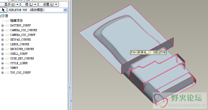

如图,里面是三个合并面完的面,都是由一个拉伸面和一个复制的面合并的。
理论上,合并完后原来的两个面就结合成一个新的面,我把新面添加到隐藏的层后,就应该看不见了呀,怎么现在还是显示出来了?(我试过在层中把3个面都隐藏了,还是不行)
我好纠结呀,呵呵
请求高手来解惑,多谢了。

你往隐藏层里面加曲面的时候~~~右下角的下拉框选择了面组没有??还有~~通过图片我看到你的层似乎没有隐藏~~隐藏后字体颜色应该是灰色的~~

多谢2楼的哥们儿,我按你说的,可以了
我没选面组
层隐藏后好像只有那个层图标变灰,字体它没变。
