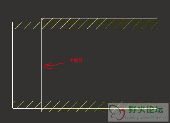

做的一个外螺纹,用的装饰螺纹。用的指定深度,而不是终止于曲面。转为工程图后出现了图上的那条直线。作为其他特征的约束参照,这条线却删不了。用了视图---绘图显示---边显示---拭除直线,不行。又不想转为绘制图元,我觉得是个下策。这个图可以不做剖面,在这里只是做个示范。想删除这条线不知道还有什么办法?请教高人解答。
88
发表于 2009-10-19 10:34 | 显示全部楼层
修饰螺纹的时候是不是选择了内圆柱面,改选外圆柱面试试。

 楼主| 发表于 2009-10-19 10:53 | 显示全部楼层
回复 2# caesar_600 的帖子
就是选的外圆柱面,做的是外螺纹。

发表于 2009-10-21 18:28 | 显示全部楼层
试试将 thread_standard 设为 std_jis
发表于 2009-10-21 23:39 | 显示全部楼层
螺纹曲面的这根线好像是去不掉的
