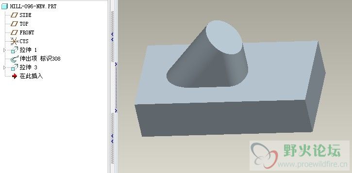

老大勿怪,本来前几天在练习模块发了一个练习,可是我发现一些问题(可能是我水平低,勿笑),想和大家讨论一下!
原帖地址:http://proewildfire.cn/viewthread.php?tid=30537
有网友用三步做出来,这是我的结果:
prt文件 hill-096-new.prt.rar (60.3 KB, 下载次数: 161)
我想说的是第三步的拉伸:

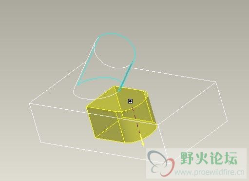

问题一:
为了使各个特征之间没有相交,我开始时选择的是长方体的上表面作为草绘平面,然后以用投影关系画出草绘
然后选择拉伸到指定,此时出现两种情况:
1.选择前半个圆柱面,就会是下图的结果:
2选择后半个圆柱面,此时会出出错,说是有独立特征:
问题二:
上述方法不能实现后,我只能使得特征之间出现相交,即选择长方体的下表面进行草绘然后以用投影关系画出草绘
然后选择拉伸到指定,此时出现两种情况:
1.选择后半个圆柱面,就会是下图的结果:(正确的结果)
2、选择前半个圆柱面,就会出现下图结果:
希望大家帮着分析分析

  不明白? 为什么点选柱面上半部分不行,而点选柱面下半部分又可以??
