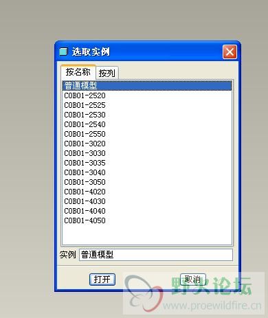

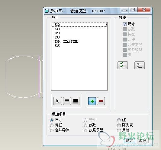

我用族表做了标准件,后来我发现,缺少了几个长度系列的。
我不想再把所有的参数数据输入一遍,而只是想再原族表的基础上添加,请问,有什么好办法。(我没有单独保存族表)
592
118
965
发表于 2009-10-18 16:32 | 显示全部楼层
回复 楼主 20122028 的帖子
打开你建有族表的零件
它会提示你打开那一个,你选择普通模型就可以对原有的族表进行编辑了!!

[ 本帖最后由 hill711 于 2009-10-18 16:38 编辑 ]
