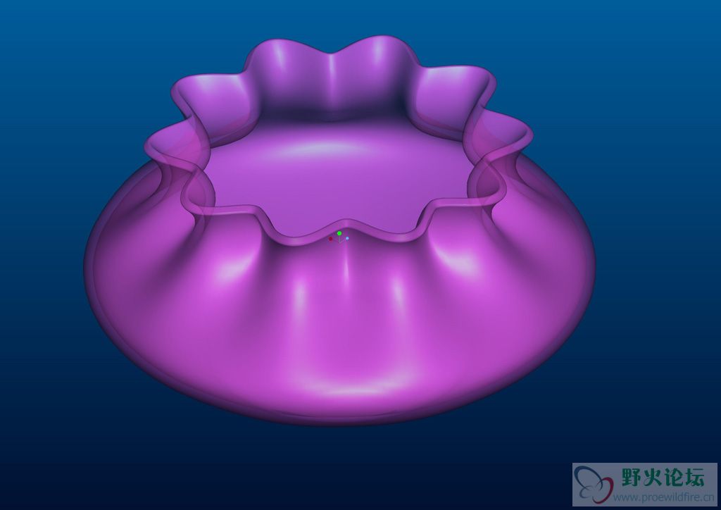

发表于 2009-10-18 12:37 | 显示全部楼层
挺漂亮的
592
118
965
发表于 2009-10-18 14:22 | 显示全部楼层
这个是VSS做的吧?
1156
1326
发表于 2009-10-18 14:28 | 显示全部楼层
挺漂亮的VSS做的就是好
382
495
发表于 2009-10-18 20:37 | 显示全部楼层
好样的,今天就学这个了
382
495
发表于 2009-10-18 20:48 | 显示全部楼层
想知道这个在里面有用处吗?貌似把这两个步骤删除了也没事的
101
122
发表于 2009-10-18 20:49 | 显示全部楼层
下来学习一下。
101
122
发表于 2009-10-18 22:32 | 显示全部楼层
水平不够,下载了也看不懂,刚才在网上看到一个视频,叫花瓶的,好像和楼主的一样,那视频也太小了点,输入的公式看不清是啥内容 http://v.youku.com/v_show/id_XMzc3NTQzMzY=.html
我爱这精彩的世界
交织着太多的悲喜
101
122
发表于 2009-10-18 23:09 | 显示全部楼层
路漫漫其修远兮......
sd9=10+10*sin(trajpar*360*10)
慢慢学....

发表于 2009-10-18 23:20 | 显示全部楼层
名称:正弦曲线
建立环境:Pro/E软件、笛卡尔坐标系
x=50*t
y=10*sin(t*360)
z=0
