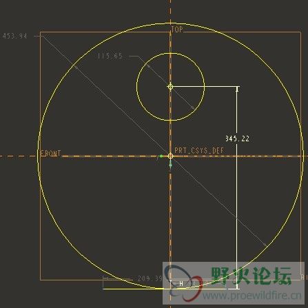

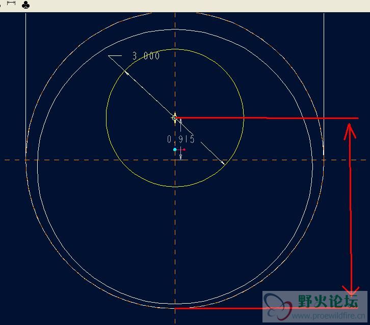

如图新建的圆与另一个圆的下断点的距离怎么标示,选择“创建定义尺寸”按钮,左键点击新建圆弧的圆心,在点击另一个圆的圆弧,在点击中建,出来的是两个圆心之间的距离,但是与另一个圆的下端点的距离弄不出来,特请教。
见图

点重圆心再点点边,最后鼠标在两点之间按下!尺寸有冲突就把别的删除

在大圆下端画一条水平线,使其与大圆相切,然后标注小圆圆心与直线距离即可

在大画与TOP面的交点创建一个点,用创建尺寸分别选中这一点和小画的画心,在中间点一下鼠标中键,更改尺寸就行了
