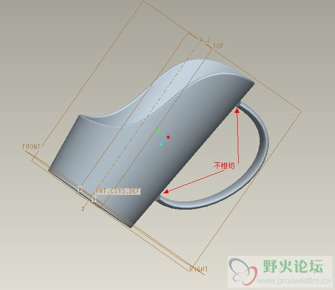

发表于 2009-10-17 15:35 | 显示全部楼层 |阅读模式
悬赏5金钱已解决
我用的是扫描混合的命令,怎么样可以把把手和曲面相切呢?
提示:图元必须位于曲面上
又或者是我的命令用错了?请高手帮忙

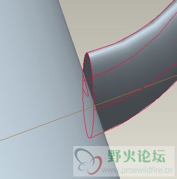

图片给你看看

发表于 2009-10-17 17:15 | 显示全部楼层
你可以先把把手拉长一点
再去挖杯子的里面把那部分
57
 楼主| 发表于 2009-10-17 17:33 | 显示全部楼层
原帖由 钟汉昌 于 2009-10-17 10:15 发表
你可以先把把手拉长一点
再去挖杯子的里面把那部分
嗯,不过我记得扫描混合有和曲面相切的功能的。。
我也是个初学者,想了解清楚各个命令的使用
57
 楼主| 发表于 2009-10-17 20:43 | 显示全部楼层
顶上去,谁来帮忙解决啊????
发表于 2009-10-17 22:13 | 显示全部楼层
应该是合并终点吧
254
280
发表于 2009-10-18 12:40 | 显示全部楼层
哈哈
朋友,用合并终点就可以了
72
77
发表于 2009-10-18 20:07 | 显示全部楼层
嗯,合并终点
