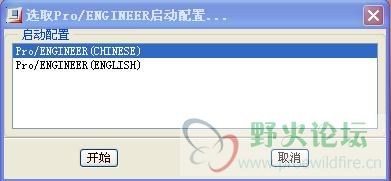

找到proe1.psf,然后用记事本打开,在"DESC=Pro/ENGINEER(缺省)"改成"DESC=Pro/ENGINEER(CHINESE)如图1"并且在最后加上这样一行"ENV=LANG=CHS"如图2,然后保存.
复制pro1.psf到任意文件夹下,重新命名为proe2.psf,同样用记事本,在"DESC=Pro/ENGINEER(缺省)"改成"DESC=Pro/ENGINEER(ENGLISH)"如图3,并且在最后加上这样一行"ENV=LANG=CHT"如图4同样也保存.然后再把proe2.psf复制到X:\ptc\proeWildfire 4.0\bin目录下.
重新启动PROE,是不是看到叫你选择中英文呢?如图5

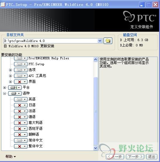

发表于 2008-3-26 23:28 | 显示全部楼层
看这图
点语种下拉菜单可以选择语种

 楼主| 发表于 2008-3-27 17:01 | 显示全部楼层
重新安装后,搞定了,谢谢各位。我的第二个问题还没人回答呢?
