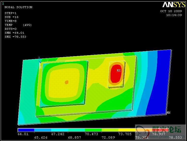

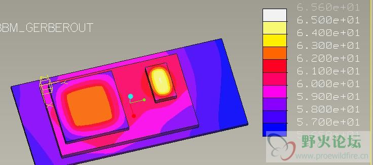

纯粹的热传导分析;
使用完全相同的边界条件,材料特性。
看这结果差的那么远,到底哪个更接近事实情况。
有经验的老大帮忙指点指点。
5459
1037
9915

 楼主| 发表于 2009-10-17 15:40 | 显示全部楼层
多谢牛牛的回复!
在两个软件中我都是使用的SI单位,这个可以保证没问题,边界也完全一样。
我的疑问是计算结果,
你看pro的最终温度范围是56~65度
而ansys的最终温度范围是64~76度。

发表于 2009-10-17 21:39 | 显示全部楼层
原帖由 pjh02032121 于 2009-10-17 15:40 发表
多谢牛牛的回复!
我的疑问是计算结果,
你看pro的最终温度范围是56~65度
              依敝人之愚见,这样的结果已经说得过去了!
       见仁见智,您就采信其中较“保守”的、亦即偏于“安全可靠”的数据吧。
      “两害相权取其轻,两利相权取其重”吧!
       您说呢?不然怎麽办?面对两个软件,做工程技术工作的只能偏于“保守”一点!
