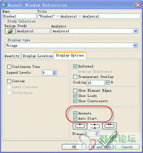

发表于 2008-3-26 21:05 | 显示全部楼层 |阅读模式
以下的演示如何用PROE实现?(见附件)
研究了好久就是搞不顶,望高手指教!!多谢!
[ 本帖最后由 野火 于 2008-3-26 21:07 编辑 ]
发表于 2008-3-26 21:11 | 显示全部楼层
如图选中 animate ,然后点 ok and show
 楼主| 发表于 2008-3-26 21:27 | 显示全部楼层
谢谢老大,不过好象MECHANICA只能对单个部件进行分析,不能组件进行运动受力分析啊,
迫切希望老大能制作个教程哦。
发表于 2008-3-26 21:39 | 显示全部楼层
也可以的,你先自己做,不会的再问

 楼主| 发表于 2008-3-28 10:21 | 显示全部楼层
野火老大呀,还是不行,只要是组件就会出现错误,老大能不能给点详细的指导啊,
发表于 2008-3-28 20:05 | 显示全部楼层
你把组件合并为单个零件做吧
