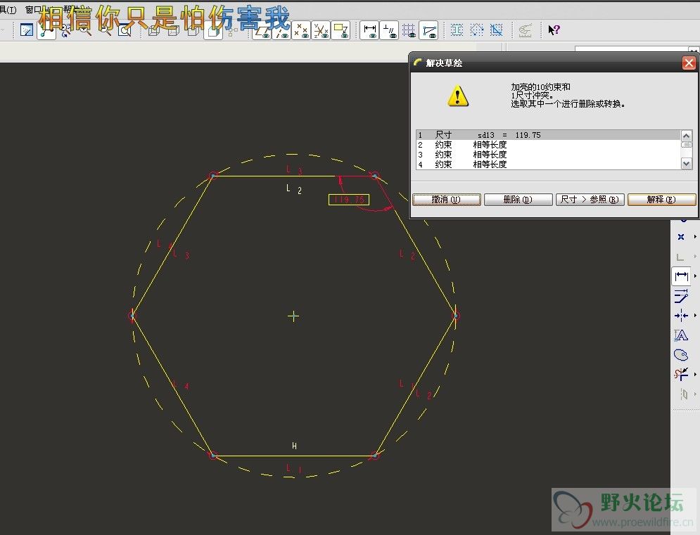

我画正5边形的时候画完之后测量尺寸总是不准确 约束等边 然后确定了2个108度之后 应该就可以了 但是当我去测量第3个角度的时候总是108.29 不仅如此 我发现当我调用正6边形(从调色板里调用)结果角度并不是纯粹的120!!!!!!!!!!
而是119度多
请大家指点指点 现附上图片给大家看看
我怀疑是不是精度设置有问题 如果有的画 请指点下怎么改正 5.0版本的

    画个圆把它设定为构造圆,在里面画五根线,约束五条线等长,就ok.
    您参考,试试看!
    怕您“睡不着觉了”,陪您多一会儿啦!
    晚安!

我设置了 还是不行 我都快哭了 为什么别人的行 我的不行呢 你们从调色板里的调出的正6边形角度应该是120吧 可是我的确是119.75度 你们可以量下 你们肯定是120

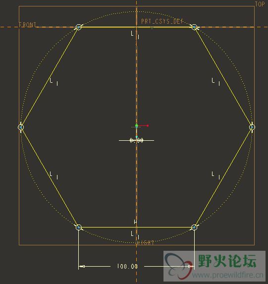

我的调色板弄出来的正6边形长度只有一个约束(L1),您的长度约束好像有4个(L1.L2.L3.L4)啊,是不是不等长问题,检查下。
应该调色板出来的不需要再加约束就可以的哦。只要边长就够的

可以试试把你调好的尺寸变成弱约束,就不可以改变它的尺寸啦
