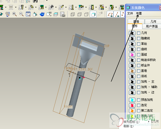

打开工程图时  为什么横截面 剖面及相关标准被删除  求高手指教  本人菜鸟一个

建议你通过系统颜色设置,变换一下底色试试。

发表于 2009-10-16 15:35 | 显示全部楼层
注意。上面的图例是在零件模式下进行的。工程图的系统颜色设置应该在工程图模式下进行。

 楼主| 发表于 2009-10-16 15:42 | 显示全部楼层
还是不行啊 是不是剖面不存在了  那我明明建了剖面的啊

 楼主| 发表于 2009-10-16 15:48 | 显示全部楼层
我好惨啊  横截面视图及标注全部被删除了  是不是组件出了问题啊

发表于 2009-10-16 16:02 | 显示全部楼层
我的意思是,你的工程图背景颜色与图线颜色可能是同一种颜色,也就没有色差不可见了。

发表于 2009-10-16 16:20 | 显示全部楼层
主要是创建剖面时的参照有再生引起的,尽量采用一些公共参照来创建。
对于已经发生的问题,你再重新创建一次剖面,然后用剖面替代。图纸的大部分不会有变化,与剖面线相关的加亮尺寸只能重新标注了

 楼主| 发表于 2009-10-16 17:30 | 显示全部楼层
谢谢你们  我在重做了
