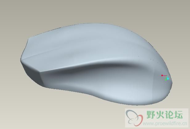

[原创] 这个鼠标曲面怎样!

发表于 2009-10-16 15:02 | 显示全部楼层
很明显有地方不顺,但能做出来很不错了

发表于 2009-10-16 15:20 | 显示全部楼层
衔接的地方要改平顺

发表于 2009-10-16 15:51 | 显示全部楼层
光顺一下,我认为造型还满别致的。
 楼主| 发表于 2009-10-16 16:33 | 显示全部楼层
初学,是有很多地方不顺,但现在火候好不够啊!

发表于 2009-10-17 08:39 | 显示全部楼层
晕,怎么这样都还说好,你以为做美术啊!
知道设计曲面的要求是什么没有?!
首先是考虑使用要求,
然后是生产的可实行性和经济性,
最后才是美观性!
N多倒扣位,模具师傅看到估计会崩溃
