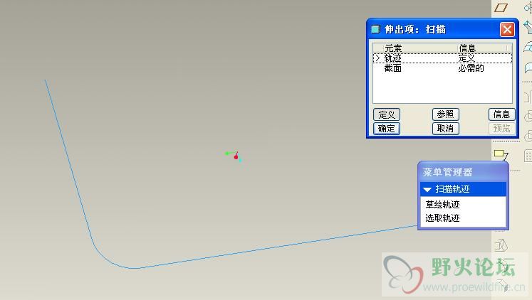

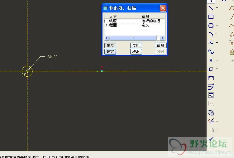

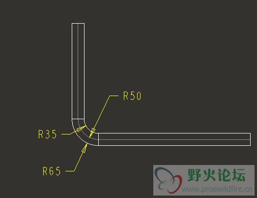

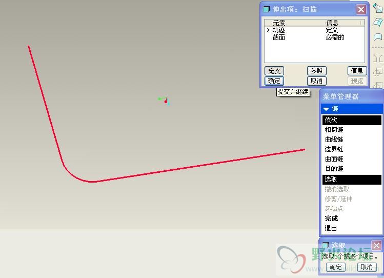

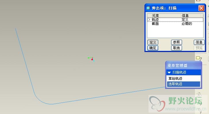

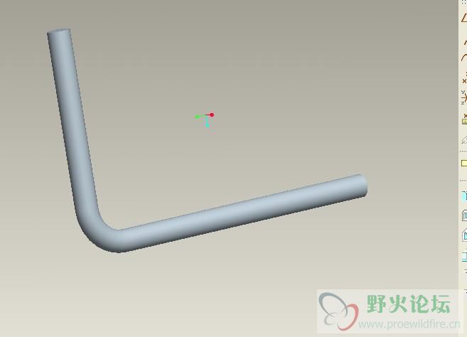

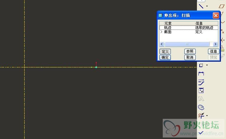

请问在PROE绘管道或圆柱类的倒角要注意什么?
我先是草绘一相交的线,然后倒圆角,可扫描后的半径却不是我设的半径,我的目的是要把两个外圆角(图8的R35和R65要自己设的,请问要如何才能做到,如果要换算那怎么换算呢?请大家指点,谢谢大家了,,,
大家帮忙啊

把倒圆角的尺寸修改为你的半径,注意你的半径尺寸是从中心线标的还是内外边标的,有可能你要换算下

是这样换算的,
内R=中心的(扫描轨迹)R -  管道R;
外R=中心的(扫描轨迹)R + 管道R;

谢谢版主
谢谢版主,明白了
