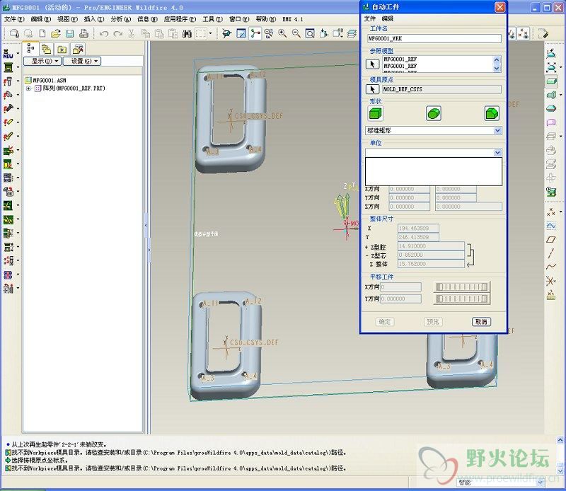

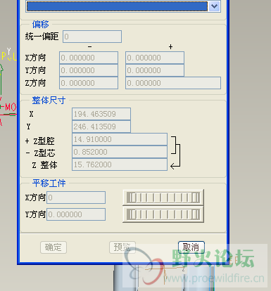

我刚开始学习模具制造,为什么无法激活这些尺寸呢?   请高手解答一下啊
64
 楼主| 发表于 2009-10-16 11:08 | 显示全部楼层
这里无法激活
发表于 2009-10-16 11:45 | 显示全部楼层
那是因为PROE安装有问题
93
发表于 2009-10-16 14:18 | 显示全部楼层
你在安装PROE时候少安装了一个子选项,导致你的安装目录里apps_data文件夹不完整,原本是有weld_data和mold_data两个文件夹,不必重新安装,在网上下载apps_data覆盖进去就可以了。
93
发表于 2009-10-16 14:19 | 显示全部楼层
需要的话我可以打包给你,告诉我邮箱就可以了
发表于 2009-11-28 11:20 | 显示全部楼层
你装的PRO-E少了两个文件夹weld_data和mold_data,在pro-e安装程序里找bin这个文件里面有一个SET UP 重新把没装的那个选项装上就可以了

这根本就不关EMX的事,是你的PROE安装不完全!
你在安装PROE的时候,记得 选择"安装此软件的所以子功能"就可以了!
