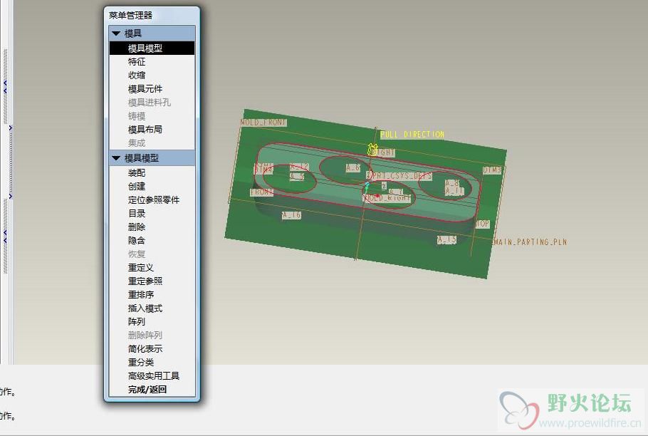

我装的是proe4.0,在做型腔时在菜单管理器中则么没找到分型面这个命令,哪位仁兄能帮个忙,谢谢了

那里没有,有图标啊 右面

有这个命令的,但我没找到,
