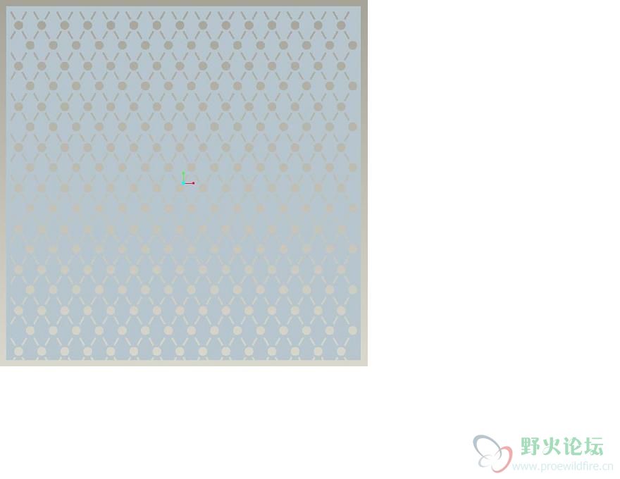

有什么好的方法能够做阵列后文件不会很大,如图的那个阵列做完后文件就有26M,还没有做其它结构,打开都慢死

将特征作成“组”,对组阵列,可适当减小文件大小。

编组大约可以小一半左右

我做的200x200,5M大小

我又改了下数量,大小变化很大,我做的可能也不行

阵列就这样的,没办法,你可以隐含掉,仅在必要的时候打开显示

把阵列放在最后,然后把箭头向上拉动,之后保存,这样比较小。
但是,在打开后要再生。
