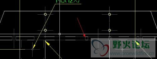

转成CAD图纸很难看,虚线盖住了粗实线, 就是 有几条线重合了 怎么解决
问题补充  2009-10-16 09:36像这样问题
[ 本帖最后由 zgteng 于 2009-10-16 13:14 编辑 ]

选中视图,右键属性,视图显示,显示线型,选无隐藏线就不会出现虚线了

如果你说的是轴线的话你可以删除
