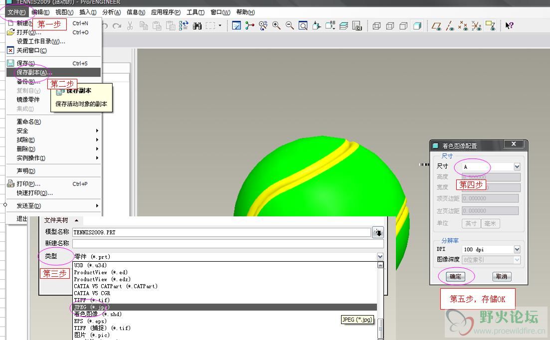

发表于 2009-10-15 19:38 | 显示全部楼层 |阅读模式
怎样把话好的图转化成图片格式啊?
我菜鸟
各位大侠帮忙!!!
165
185
发表于 2009-10-15 20:00 | 显示全部楼层
文件------>保存副本(另存为)------>类型选项中选择图片类型(如jpeg等格式)------>设置好图片尺寸(如A4等)存储即可

直接截屏。。。。。

没有看到JPEG格式啊
