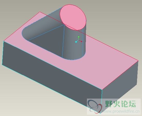

VSS variable section sweep,貌似拼写对着呢
可变截面扫描

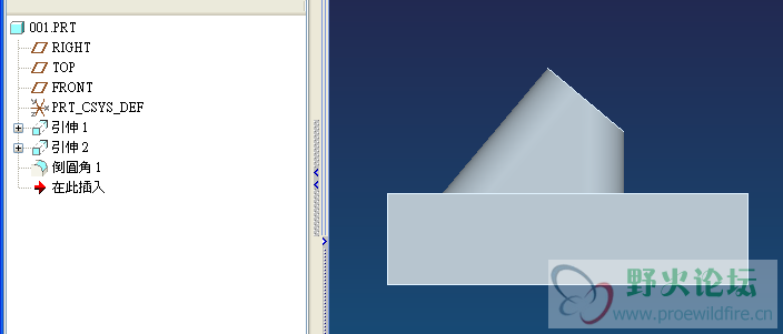

湊湊熱鬧,不知道是不是這樣的
001.prt.rar

发表于 2009-10-16 10:18 | 显示全部楼层
伸出项,先做好曲面,再合并,再实体化,即可!!!
