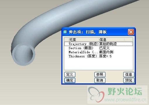

PROE中的扫描薄板切口是怎么用的啊,实在不知道用来干嘛的。
592
118
965
发表于 2009-10-15 19:10 | 显示全部楼层
看看这个你就明白了。
最终效果:
定义过程如下:

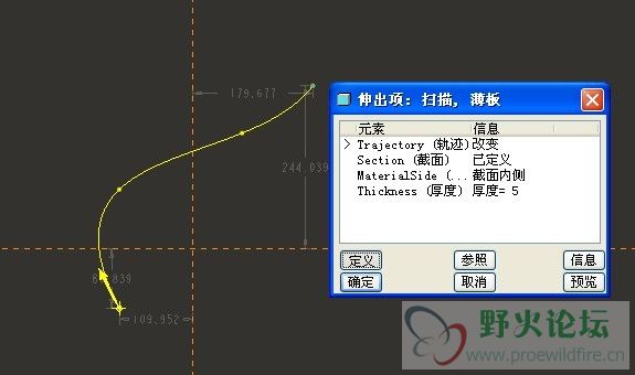

扫描的轨迹线,这个应该明白吧

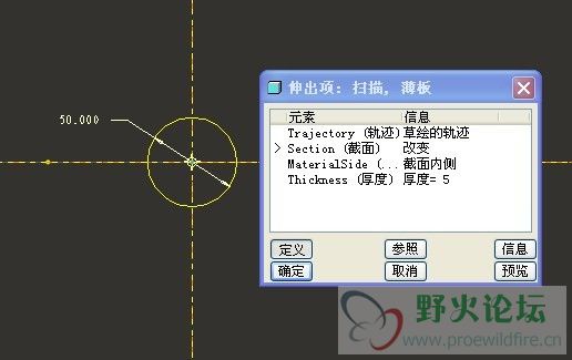

扫描的截面,同样容易理解

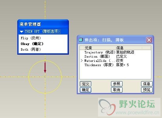

材料侧,就是薄板向哪一个方向添加

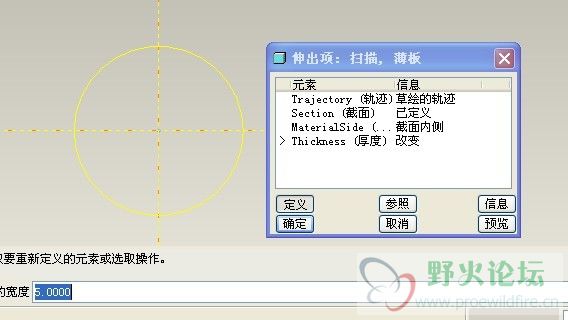

薄板的厚度
