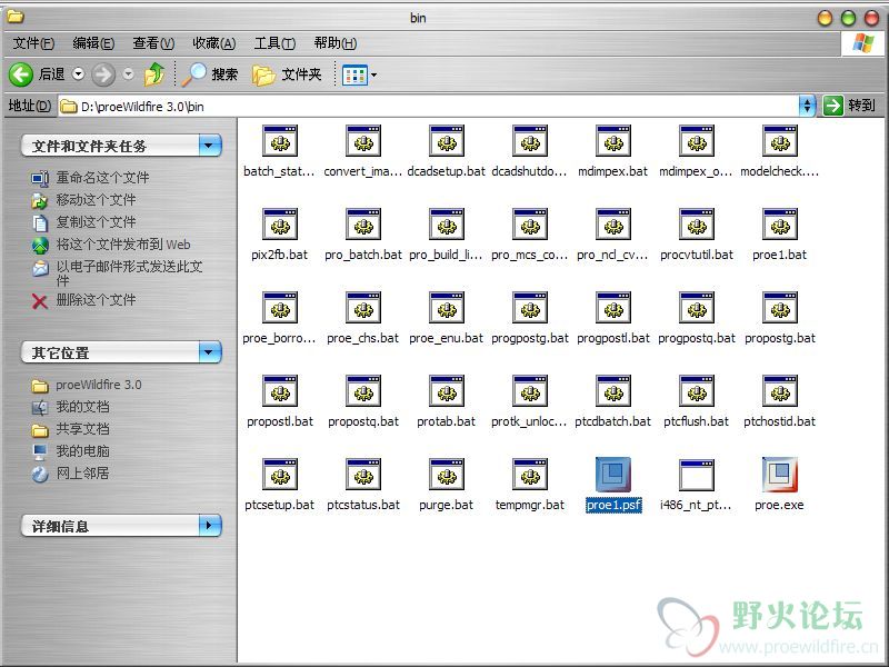

显示“ 错误:无法启动PROE/ENGINEER.因为未找到任何有效的配置(*.psf)文件。请运行安装程序"bin"目录下的"ptcsetup"创建PTC启动文件。这是成功启动PROE/ENGINEER所必需的操作”
  这是怎么回事啊 ?
有什么办法让它 启动吗

proe1.psf文件丢失或配置无效
点ptcsetup.bat重新配置一下。
就是你图片上左下角那个
