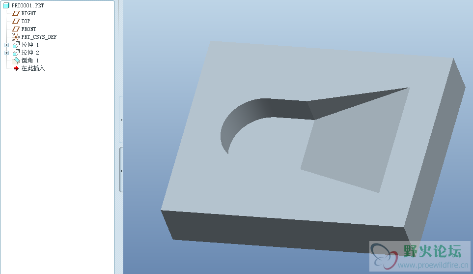

楼主: hill711
[原创] 进阶练习题

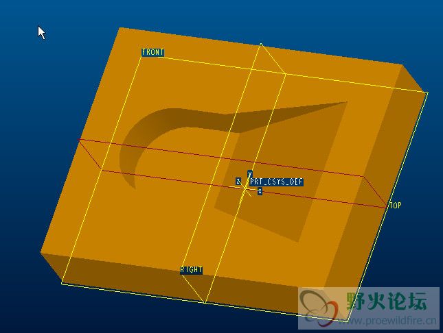

发表于 2014-3-23 16:08 | 显示全部楼层
使用一个拉伸,拉出来整体,然后用混合→切口就可以了,当然混合要求每个截面的图元数必须相等,但是我们可以做两个混合顶点~~~
如图
