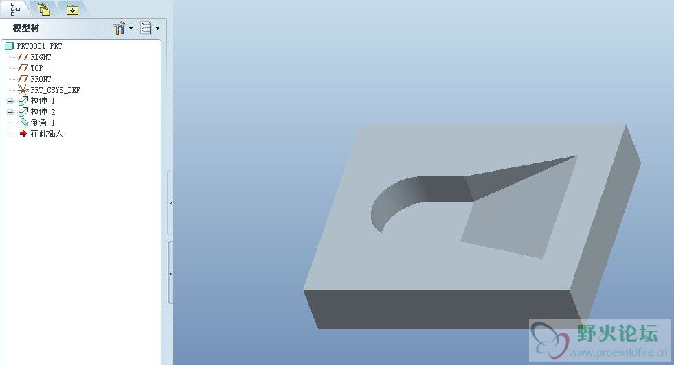

楼主: hill711
[原创] 进阶练习题
148
164
发表于 2012-6-23 16:43 | 显示全部楼层
两步法,第一步top面上拉伸外部轮廓和内部轮廓,第二步就是在front面做拉伸填充空洞两面延伸到下一面。
