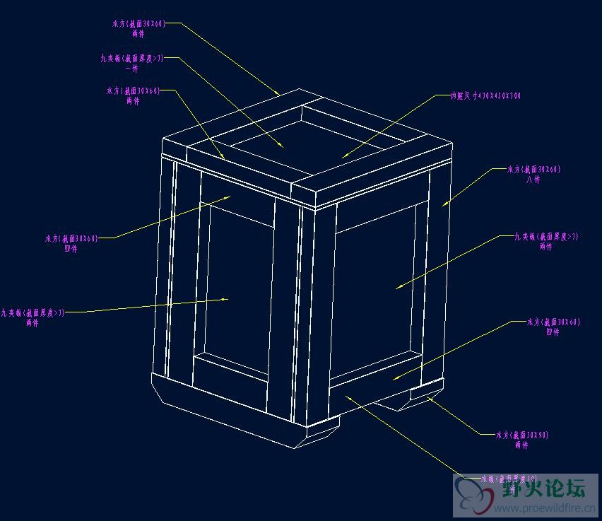

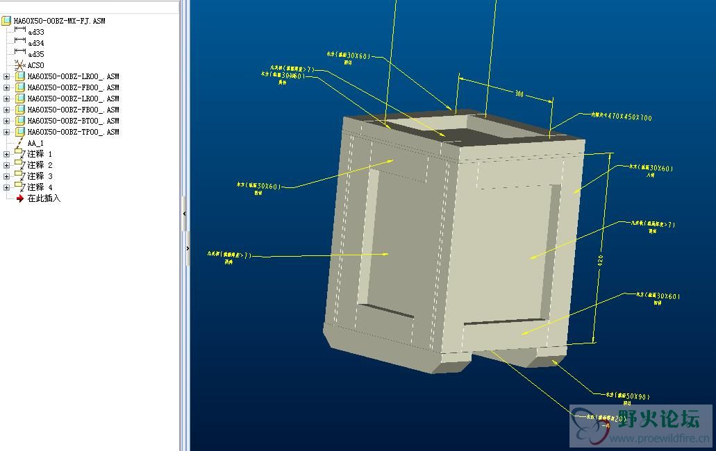

把你的尺寸做成注释试试看。

试过了,也一样显示不出来

转为2D的时候是不是作为层隐藏了?

没有隐藏,你们的软件有没有这个情况啊,试下看看

你把工程图中allow-3d-dimensions,改为YES,看行不行
