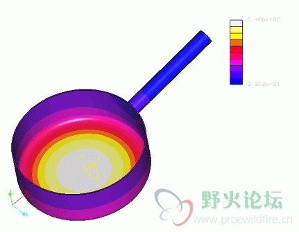

本教程通过对一个热煎锅的热分析过程实例来讲解基本的热分析过程。也使用户了解基本的有限元分析方法(FEM) 老外的教程,简单而实用,最重要是版面整齐
