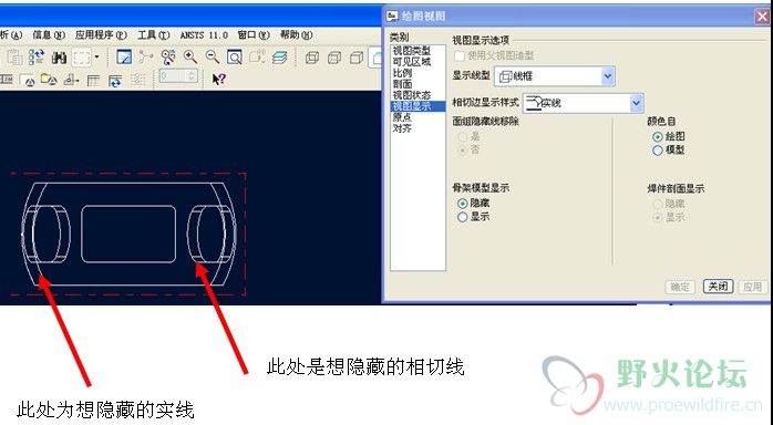

发表于 2009-10-14 12:01 | 显示全部楼层 |阅读模式
我的工程图所有线都显示实线,本来应该是显示隐藏线的实际和实线没有任何区别,各位高手帮忙看一下,谢谢了

发表于 2009-10-14 13:54 | 显示全部楼层
楼主你得复习下工程图 属性窗口的功能
你先把 显示线型 项改为 隐藏线; 再往下看
看下贴
绘图中的视图显示的相切边到底是什么意思
http://www.proewildfire.cn/thread-29879-1-1.html

发表于 2009-10-14 22:34 | 显示全部楼层
是不是改过系统颜色?
