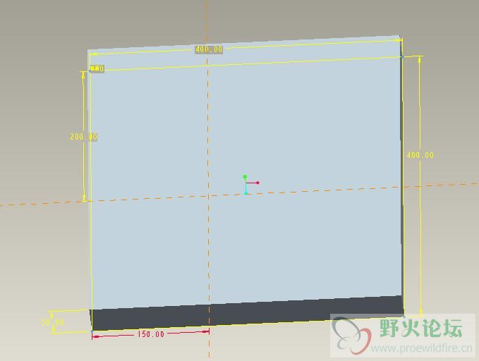

第一个:就是关于制件的,proe是否可以对制件进行材料处理,举例就是是否可以制定这个制件是什么材料,比如我制定它是ABS 或者PP的

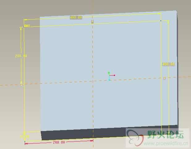

第二个:就是我在修改制件尺寸时遇到的,就是好像改了尺寸好像没效果,我举个例子,如图:(图好像没变化,只是尺寸移了下)
62
80
发表于 2008-3-26 12:51 | 显示全部楼层
你改了尺寸后,需要用重生成命令一次就可以了,跟着图也跟着变了

原帖由 寻求 于 2008-3-26 12:51 发表
就是问下,什么是重生成命令,在哪里,我没找到,谢谢了
62
93
 楼主| 发表于 2008-3-26 12:59 | 显示全部楼层
是不是那个再生,我好像会了,谢谢。那就是谁能回答下我第一个问题,我做的制件要ABS的,老师叫我把它改成那个材料,我不会
