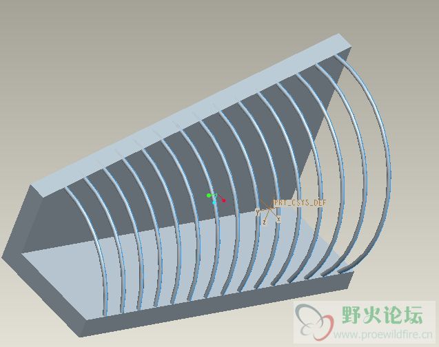

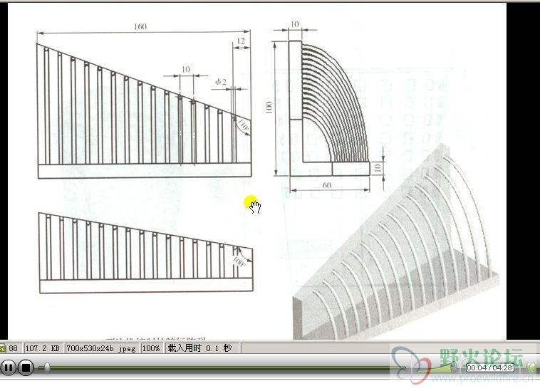

这个阵列怎么做呢

 楼主| 发表于 2009-10-13 20:44 | 显示全部楼层
我做的其实不对的

发表于 2009-10-14 07:43 | 显示全部楼层
稍微做了下效果,主要是思路
我主要是用点,设置点,然后设置成实数,这里不能用比率,不相信的话自己去尝试做下,除非你能计算出比率到底是多少,想必也很麻烦,不过我虽然做出来了,好象也有失败的特征,我也不知道问题出在那里,哈哈
反正用点,在画平面,组起来在阵烈,关键就是这组阵练了,很简单的
我也不吝啬自己的PRT文件,发出来参考下,哪位能解决失败特征的跟我交流下
[ 本帖最后由 xuhu1024 于 2009-10-14 09:20 编辑 ]

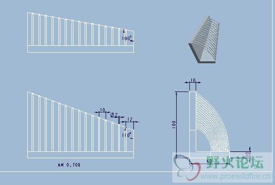

 楼主| 发表于 2009-10-14 20:01 | 显示全部楼层
两个面都是梯形的,我做的一个是长方形的,整列的时候是什么整列呢?是尺寸的话是哪个尺寸呢?
