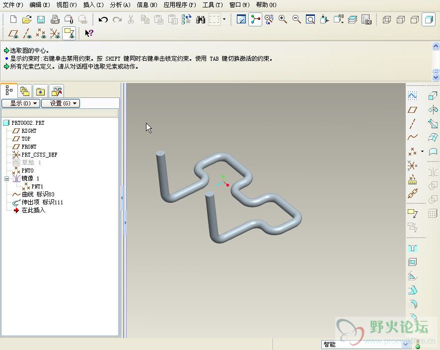

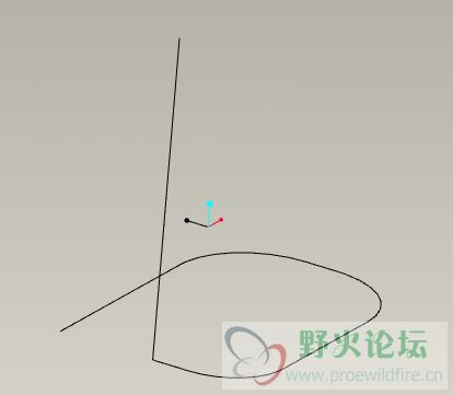

请各位高手解决一下:我要画一个类似这样的一个图形,如下图:
首先画出第一条线,如下图:
再画第二条线,如图:
请问那里应该怎么倒圆角啊??

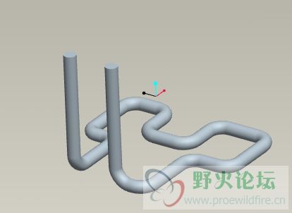

发表于 2009-10-13 16:11 | 显示全部楼层
简单做了一下,不知道是不是你想要的意思?

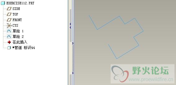

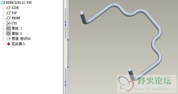

发表于 2009-10-14 18:53 | 显示全部楼层
回复 7# yehuowangzi 的帖子
所谓管道,就是先画出连续的轨迹线,在拐角的地方会提示你输入折弯半径的,所以你只要画出直线轨迹即可
下图是效果,尺寸是随意的,仅供参考!并附送prt文件
轨迹线:
管道特征后的效果

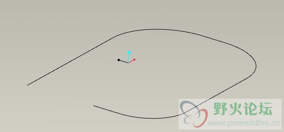

发表于 2009-10-15 08:56 | 显示全部楼层
以前也遇到过这个问题,我选择在要倒角的地方,两条线都不要画到头,再选择一个平面,直接画倒角把两条线连接起来,形成需要的效果,看起来不错!!!
不过楼上师兄(管道)更好!
