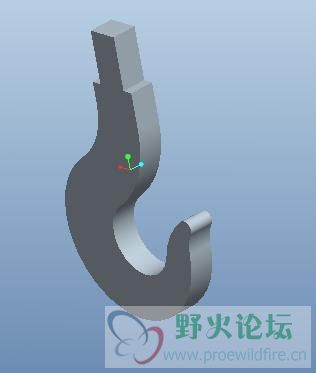

[求助] 哪位高手能把我这个起重钩用Proe画一下

 楼主| 发表于 2009-10-13 17:03 | 显示全部楼层
回复 12# xuhu1024 的帖子
我就是因为没有老师~~~
只能自己看啦~~~
我想画的不是草绘~~~
而是立体的~~~
有没有办法呀~~~

发表于 2009-10-13 17:27 | 显示全部楼层
草绘出来了,就直接能拉伸出来了啊,想实体直接从零件那里草绘。
我刚做出了PRT文件,发给你,自己参考下

 楼主| 发表于 2009-10-13 17:45 | 显示全部楼层
回复 14# xuhu1024 的帖子
谢谢~~~
呵呵~~~
但是这样拉伸出来的它的截面是长方形的
而不是圆的呀~~~

发表于 2009-10-13 18:21 | 显示全部楼层
我不太明白你所谓的圆是什么意思,拉出来的东西怎么会圆呢,你发个图上来看看。

发表于 2009-10-13 18:46 | 显示全部楼层
回复 16# xuhu1024 的帖子
LZ标了  Φ15跟 Φ20   当然是圆了      - -#

 楼主| 发表于 2009-10-13 18:59 | 显示全部楼层
回复 16# xuhu1024 的帖子
所以我才画不出来呀~~~

发表于 2009-10-13 19:20 | 显示全部楼层
你截的是不是三世图啊
那是不是图纸的一部分啊,我还以为直接画草绘呢,就你这主视图发出来,谁知道你要表达的是什么意思,难道别人要你画产品就给你主视图吗,还要临场发挥 构造产品吗

发表于 2009-10-13 20:07 | 显示全部楼层
还真不会简便方法  - -#
这样子看行不
123.prt.rar
