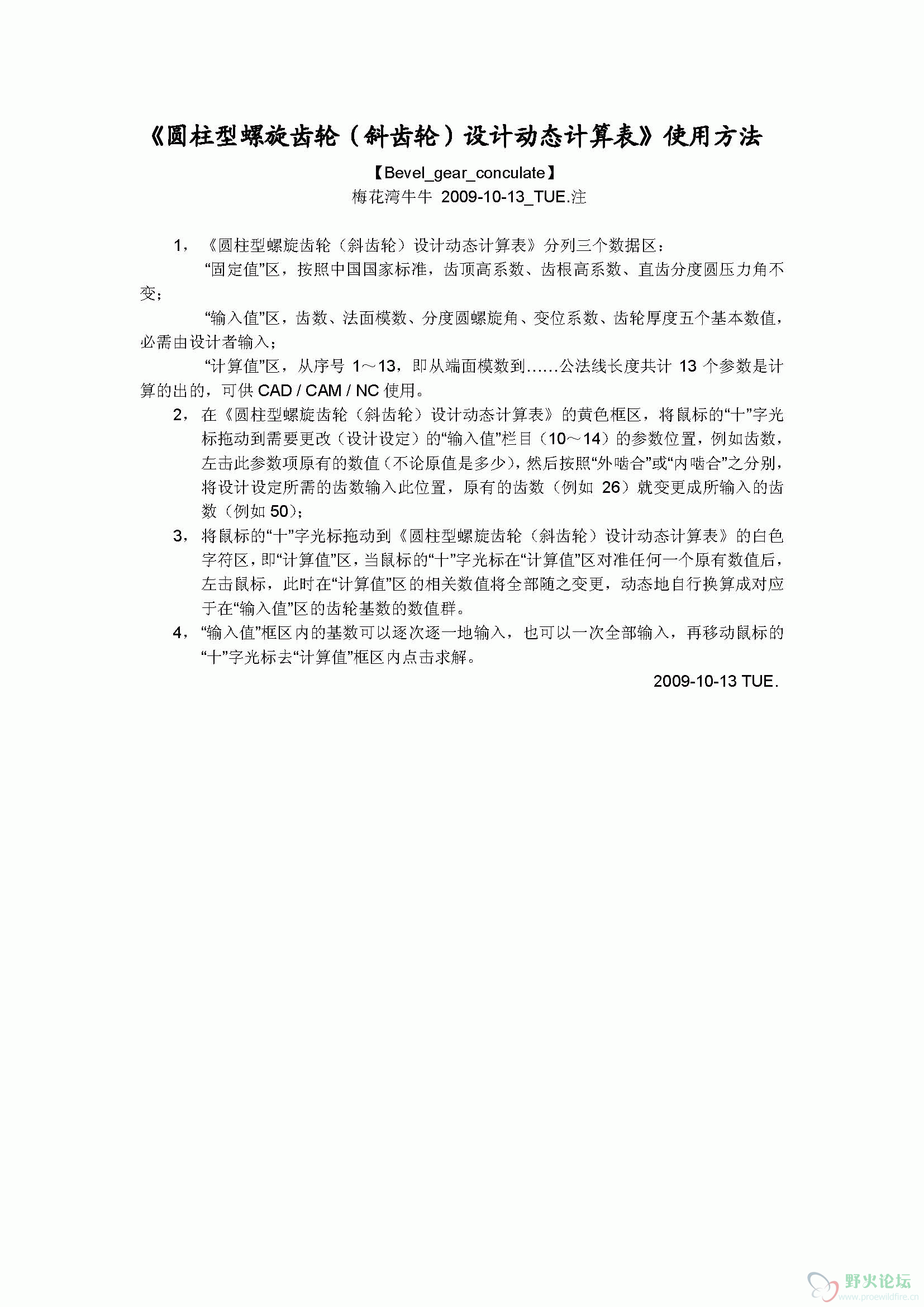

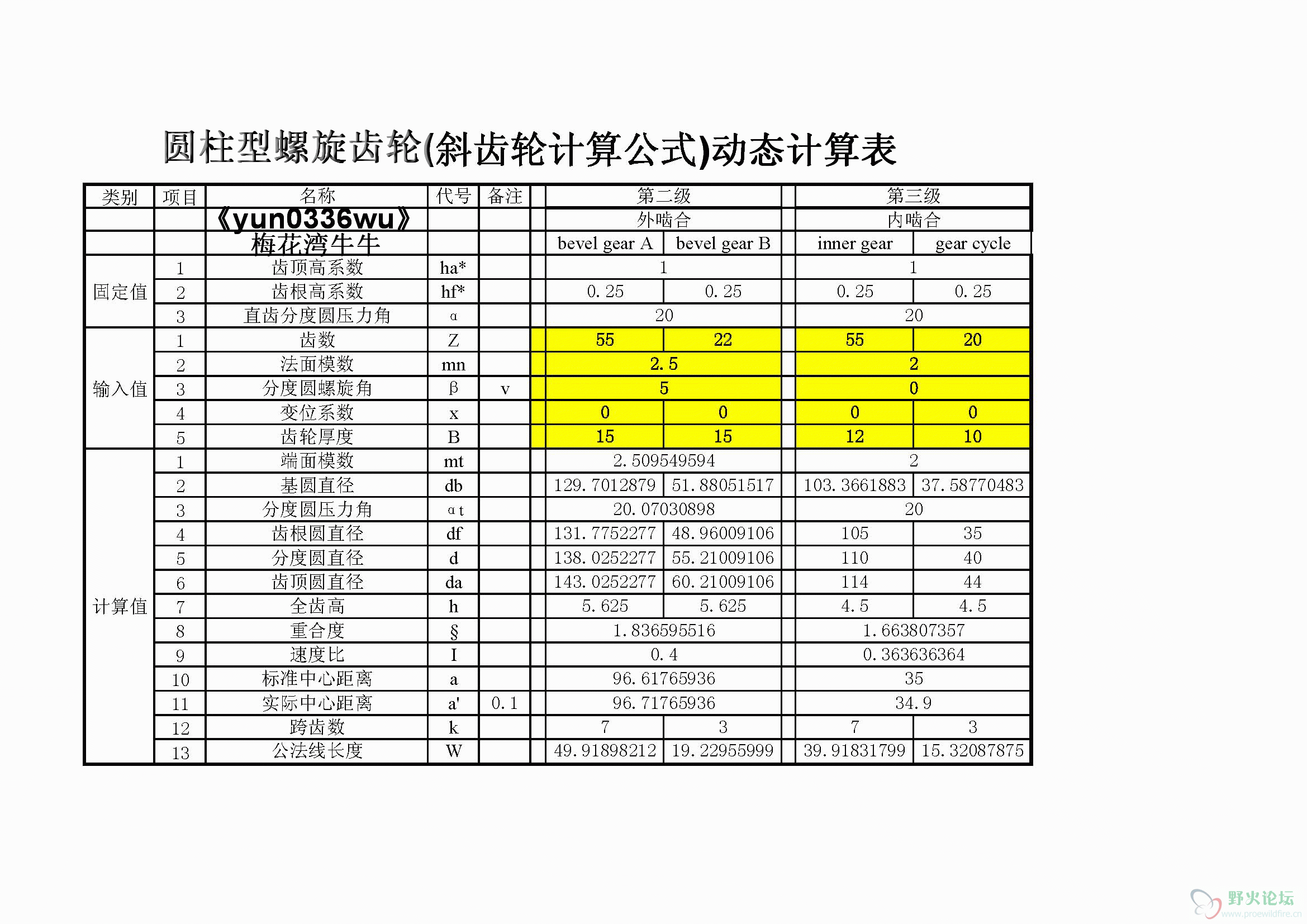

      关于螺旋齿轮的设计计算及建模,在本论坛曾有过会员朋友若干贴子的探讨和交流,许多“标准件”模型也提供了下载,并提示“可以在Pro/E条件下修改模型参数,点击‘再生’功能之后,就生成新的齿轮”。
      敝人的本部工作,常常接触齿轮的设计、加工、甚至维修,在运用论坛荐介的“再生”法修改既有模型实体时,常常会“遭拒”无响应。
      近期,敝人本部做了一点探讨,在圆柱型螺旋齿轮(斜齿轮)的计算取值方面有了一个“动态设计计算表”作为依托,运用顺利,尚未发生过“拒绝”合作的情况,谨此,将其奉上论坛,以供共享。
      遗憾的是,在螺旋伞齿轮这个专题方面,一直尚无可靠的“广谱性”的解决,只是被动而无奈地在等待L教授允诺的专著,……
      截图及《……动态计算表》正文如下
            圆柱型螺旋齿轮动态计算公式及其用法.rar (52.09 KB, 下载次数: 309)
