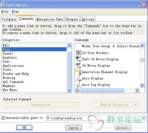

如题,创建法兰壁后,生成的裂缝注释,怎样让它不显示?

通过“定制屏幕”把Annotation Element Display拖放到快捷菜单中进行点击开关标注
