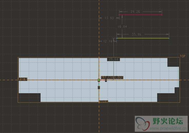

在草绘中显示不出实体的尺寸标注   就是说在修改零件模块时,进入拉伸草绘时,显示不出实体的尺寸.但重新画的线能显示出尺寸的     帮帮忙

你可以用这个命令创建边,然后量出他们的尺寸啊,你画好实体再用其他命令作用在实体上时事不显示尺寸的

你想用哪个边选择为参照就行了

或者点“创建定义尺寸”也行~~~
直接把想要的尺寸创建出来~~~
