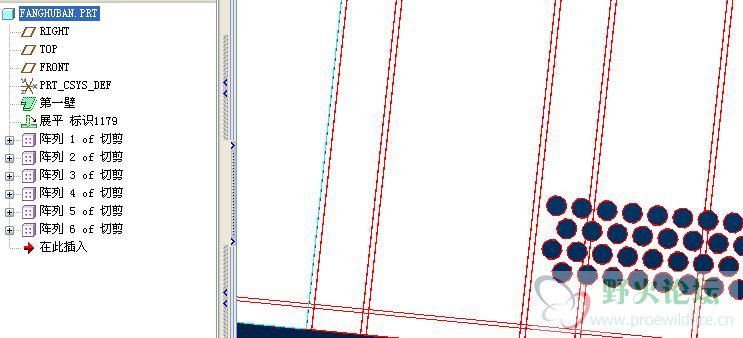

钣金中拉伸去除和冲孔的区别是什么?还有我在钣金设计中,图片中的左边一排无法再进行冲孔,拉伸除料却可以希望高手帮我解决一下,小弟在这里谢过!! mnb.JPG

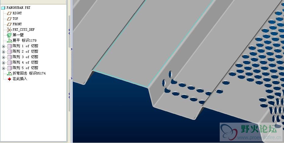

我用的是野火2.0的。 67567676.JPG 这个就是折弯回去的钣金,就是两排孔左边冲不了孔了,我用的是创建SMT类切割实体冲的孔 67567676.JPG 这个孔就是我想打的,却打不出来!要不就是用拉伸去除材料可以出来,但之后的折弯就折弯不回去了!

 楼主| 发表于 2009-10-12 16:04 | 显示全部楼层
左边的靠近红线的一排孔,冲孔失败,知道为什么吗?

发表于 2009-10-12 16:09 | 显示全部楼层
参照问题?

发表于 2009-10-12 16:23 | 显示全部楼层
什么东西都还没清楚,再发个折弯回去的图看看

发表于 2009-10-13 08:35 | 显示全部楼层
还是不清楚你的意思,难道你是说孔阵列怎么往反方向走?
 楼主| 发表于 2009-10-13 09:17 | 显示全部楼层
看最后一张图片,应该明白我的意思了吧

发表于 2009-10-13 10:55 | 显示全部楼层
我也做了个,没有这个问题啊,你的阵列,剪切是什么命令?
