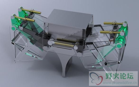

本人毕业设计使用proe3.0建模,模型是液压驱动的深水清淤抓斗(见下图)。
现在遇到的问题是,在知道抓斗各项受力的情况下,不知如何得到实时变化的液压驱动力(伴随抓斗的开合过程)。
由于不能得到这个驱动力曲线,我后面的有限元分析也无法进行下去。
恳请大牛们指点一二....
 楼主| 发表于 2009-10-12 12:39 | 显示全部楼层
上图中的金色部分都是液压油缸,一共六个,中央主油缸两个;起闭合作用的附油缸四个。
现在主要想知道,随着抓斗的开合,那对主油缸的驱动力情况。

视乎可以做,先建立测量点,运行一个运动分析和一个力平衡,解算运动中所有力平衡
