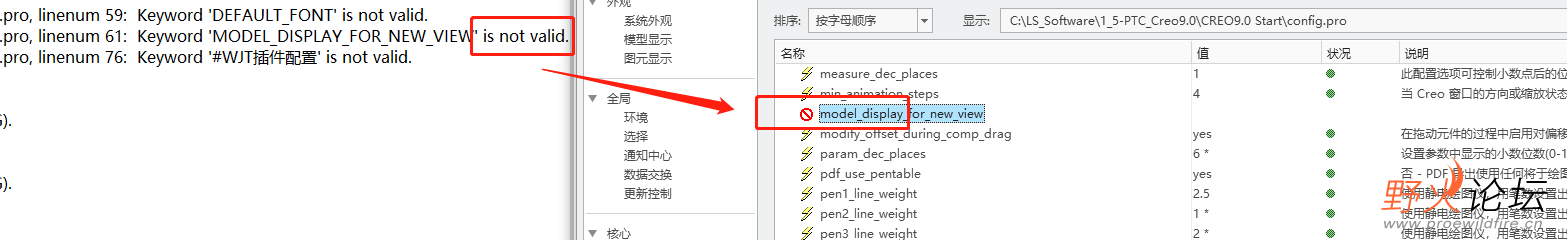

找到了解决方法,成功解决了该问题,亲测有用!
1. 找到软件启动目录中的“std.out"文件(用于记录配置错误地方的文件
2. 用记事本打开这个“std.out"文件,我们惊奇的发现,原来是一个关于Config选项的报错信息。
        相关信息格式如下:
        ”ERROR - E:\Creo Parametric 2.0\config.pro, linenum 161: Keyword 'MODEL_NOTE_DISPLAY' is not valid.“
        大概的意思是”config.pro,第161行: 'MODEL_NOTE_DISPLAY' 选顶是无效的.
             原来“std.out"这个文件是由于Creo在打开时对Config选项加载而产生的报错信息。这下我们就明白了。
3. 我们creo软件在”文件→选项→配置编辑器“中打开config中的加载项也看到出错的那个选项标示了显眼的红色停止符(如附图)。
4. 那接下来就简单了,按照“std.out"文件提示的错误项,对Config进行修改,删除错误的选项,并保存config至软件启动目录下。
5. 再重新打开Creo我们可以看到,那个讨厌的“dbg_err_crash() - continuing from serious error (ORDER_DEBUG)"不见了。
