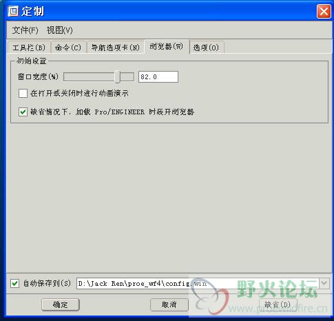

发表于 2011-8-23 14:44 | 显示全部楼层
原帖由 awaken 于 2010-5-17 10:48 发表
方法1:config.pro 的graphics变量值设置为win32_gdi
方法2:把PROE自带浏览器给关了。
在网上看有以上两种方法,我试过,如果选择方法1,则明显3维旋转时感觉有点卡,所以建议用方法2
我电脑中的5.0版本也有这个信息,在定制屏幕中没有勾选啊:
4.0版本中却没有这个信息,定制屏幕中勾选了:
看来是得试试勾选后的结果。
在5.0版本中勾选了,还是有这个信息啊。晕
[ 本帖最后由 jackren66666 于 2011-8-23 14:52 编辑 ]
439
535
