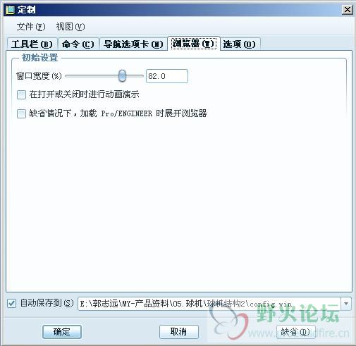

把PROE默认的浏览器关了
工具-》定制屏幕-》浏览器-》选关闭
在百度找到的帖子    问题解决了

方法1:config.pro 的graphics变量值设置为win32_gdi
方法2:把PROE自带浏览器给关了。
在网上看有以上两种方法,我试过,如果选择方法1,则明显3维旋转时感觉有点卡,所以建议用方法2
