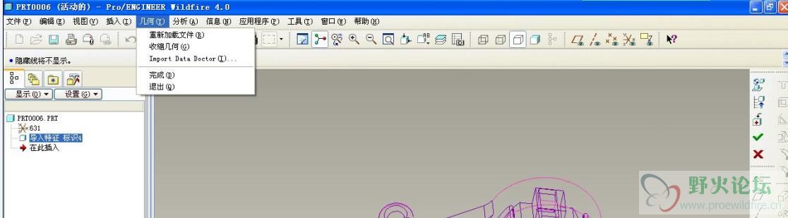

我的破衣是FOOO版本,在进行破面修补上,下拉菜单的"几何"功能没有看见"修复几何"这个功能?具体见截图

你导入的别的格式文件,
修复需要进入编辑

这就叫4.0哈,不是3.0哦,你进入IDD就有了,想怎么样就怎么样,非常方便比以前强多了!楼上的他要是不进入编辑模式会出现几何这个选项?我晕几年前的贴也顶上来

菜單好像是圖形化了吧,點右側的那個帶十字圖標的那個
