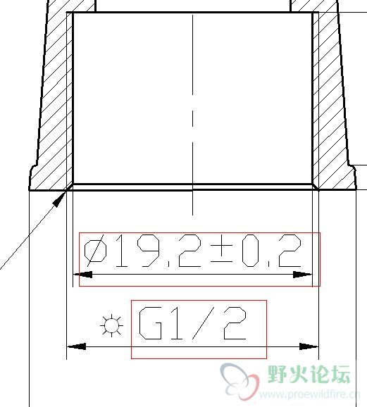

难道这样的工程图不是错的吗?
既然标注了G1/2螺纹,为什么还要标注螺纹小径?请大家给鉴定下。谢谢!

 楼主| 发表于 2009-10-12 14:09 | 显示全部楼层
这次应该可以了吧

发表于 2009-10-12 14:46 | 显示全部楼层
一般情况下标注G1/2,再无特殊说明的时候默认表面为基准面,在用塞规检测是,看表面是否在第二个台阶里;但是有时基准面不是表面,这是就需要另一个参数来标注了,标注螺纹口的内径是一个办法,因为这样也便于测量,楼主在加工前需要根据所给参数先算出有效深度,加工时先攻的浅些,量量孔口内径,再根据测量情况继续加工,以后熟悉了就好了。

 楼主| 发表于 2009-10-12 15:07 | 显示全部楼层
哦,受教了,谢谢LS。
