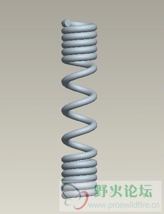

那位高手可以发一个弹簧的可变螺旋扫描的设计视频给小弟吗(两端要球是并紧的)在线等 急要呀

发表于 2009-10-11 14:43 | 显示全部楼层
4.0的,不知道是否符合你的需要。

发表于 2009-10-11 15:00 | 显示全部楼层
proe3.0可变螺距绘制弹簧
看看这个
太大无法在论坛上上传,视屏教程到下载:http://iask.sina.com.cn/user/my_ishare.php?uid=1644406495

真的太感谢你们了  我在家里一个人画了两天都没做出来 现在搞定了 谢谢

谢谢你的文件 我打开从定义看了一下你的尺寸 学会了 谢谢你们帮我解决了 两天的问题
