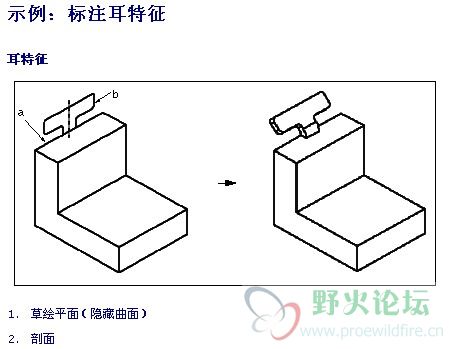

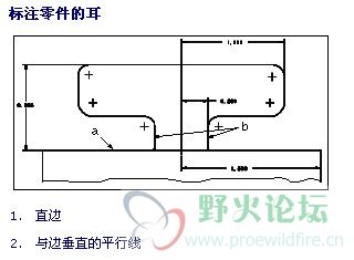

创建耳特征
耳是沿着曲面的顶部被拉伸的伸出项,并可以在底部被折弯。
单击"插入"(Insert)>"高级"(Advanced)>"耳"(Ear)。出现"选项"(OPTIONS) 菜单。
选择需要的耳类型
可变 - 耳以用户指定的、可修改的角度折弯,该角度从耳拉伸曲面测量得到。
90 度角 - 耳以 90 度折弯。对该角度不创建尺寸。
可以从一个类型到另一个类型重新定义耳。两种耳尺寸标注类型为:
可变耳 - 草绘截面的长度表示内边(包括弯曲部分的长度)的总长度。
标签 - 草绘截面的长度表示外部边(包括弯曲部分在直的部分平面上的投影)的底边和顶边之间的距离。
注意:配置文件选项 allow_anatomic_features 设置为 yes 时,"插入"(Insert)>"高级"(Advanced)>"耳"(Ear) 可用。
具体的步骤可以查看PROE帮助文件。
