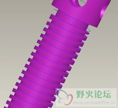

刚好有个朋友问我螺旋副的仿真,就温故而知新,再一次练习一下,顺便录制了一个简单的教程。

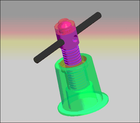

   在3.0中,proe没有螺旋副,为了仿真螺旋运动,需要利用圆柱副和槽副来模拟。圆柱副的定义很简单,和销钉副相似,只是多了一个自由度,有两个自由度。实际中螺旋运动的自由度为1,那么就需要添加一个槽副来约束这个自由度。所谓槽副即为:点在线上。下图是装配好的整体。
    其中图中紫色相对于黄色做螺旋运动。那么在紫色的零件上做一个螺旋的曲线,使得其和螺旋扫描的外轮廓边相重合,方程形式如下:(不同的坐标系下,对应的xyz坐标不同)

z = -25 * cos ( t * 7200 )
x = 25 * sin ( t * 7200 )
y = -t*160

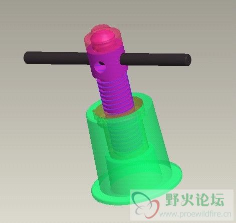

   同时在黄色零件的螺旋扫描形成的螺纹的内侧边上建一个点,上述两个零件的螺纹是用同样的螺距通过螺旋扫描绘制的。仿真效果如下图所示:

其实你知道了螺距的话,使用一个旋转电机+一个直线电机。
得出的效果是一致的。但是计算的速度会大大加快。
