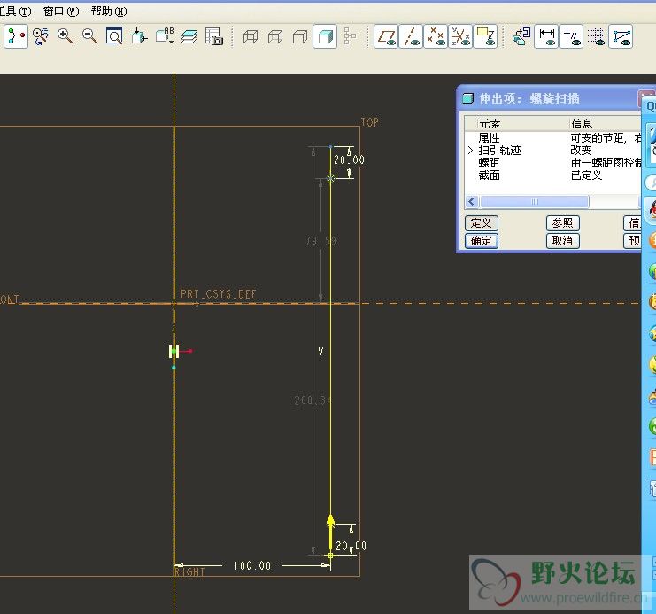

我总共添加了两个点,把起始和末端的节距都设为0以后,中间的节距=(“在扫描轨迹线中:被添加的点到起端的距离p1”)+截面直径 可以使两端并起来 可是把起始和末端的节距改变以后(不为0)  用这样的算法再+这个改变了的节距 怎么不能使两端并起来了呢  请问各位这里面有什么公式来计算呢 上面那个公式是我自己试出来的,不一定对 那位大哥可以给我一个标准的算法啊!
58
 楼主| 发表于 2009-10-10 19:14 | 显示全部楼层
备注
“被添加的点到起端的距离p1”是指 在扫描轨迹中添加的第一个点至起点的距离(或添加的第二个点到末点的距离)

 楼主| 发表于 2009-10-10 23:10 | 显示全部楼层
我设置的螺距值
这里面应譔怎样改才能并圈呢
58
 楼主| 发表于 2009-10-10 23:18 | 显示全部楼层
我设的截面直径是20
这里设的截面直径是20 全部数据都在这里 应譔改那些尺寸才合理呢
58
 楼主| 发表于 2009-10-13 22:25 | 显示全部楼层
请管理员帮忙关毕一下这篇贴好吗
请管理员帮忙关毕一下这篇贴好吗  我的问题解快了 原来我在做扫描轨迹的时候 少了两个点
