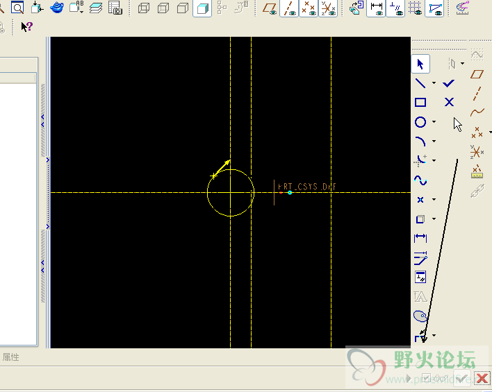

运用混合扫描时,如果两剖面的节点数不同,如一个是六边形、一个是四边形,如何在四边形上添加混合节点?

在草绘中利用“在选取点的位置分割图元”命令如图:

发表于 2009-10-10 16:26 | 显示全部楼层
示例结果:

 楼主| 发表于 2009-10-10 16:54 | 显示全部楼层
xxshilizhi
非常感谢你的回复!
圆通过打断是能实现,但我遇到的是四边形和六边形相混合的问题,这样好像实现不了!
请问还有没有别的方法?

发表于 2009-10-10 17:54 | 显示全部楼层
可以将点设置成混合点
1276
47464
发表于 2009-10-10 20:45 | 显示全部楼层
选中点,右键,混合顶点
