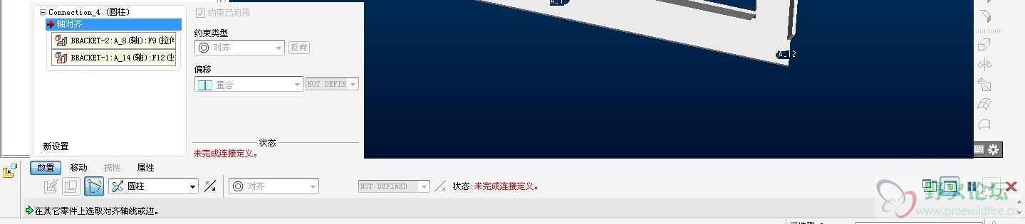

提示你在其它零件上选取对齐轴线或边

 楼主| 发表于 2009-10-11 13:41 | 显示全部楼层
我已经选了轴了啊
而且,我如果一开始就用机构装配就可以,如果是用缺省装配,再删除就不行

发表于 2009-10-11 21:09 | 显示全部楼层
在组件和元件上都要选择轴
