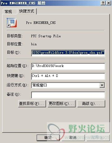

我今天安装PROE4.0M100出现了如下问题:
首先,先说下我电脑安装的信息
我电脑用的是3.0M150(装在D盘;启动目录是D:\ProE30150\work)

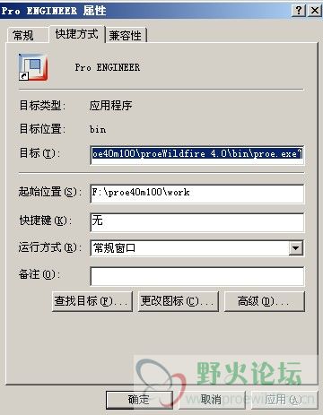

现在我在这同一电脑上又装了PROE4.0M100(装在F盘;启动目录是F:\proe40m100\work)
问题来了:

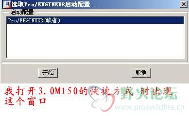

不管我打开的是 3.0M150的快捷方式(先出现图3窗口,我就点开始)  还是打开PROE4.0M100的快捷方式  最终结果打开的都是PROE4.0M100
望高手解答
小弟我在此先谢过了
快捷方式地址分别如下图

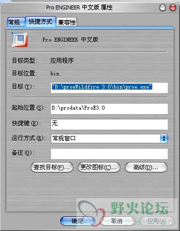

发表于 2009-10-9 18:56 | 显示全部楼层
将你的快捷方式中“目标”项里面的proe_chs.psf改为proe.exe就可以了。
当然,你也可以打开proe_chs.psf文件修改。
发表于 2009-10-9 20:45 | 显示全部楼层
你后装的哪个版本文件就会关联到哪个版本,直接在 BIN 下运行 PROE.EXE

 楼主| 发表于 2009-10-10 08:39 | 显示全部楼层
回复 5# 野火 的帖子
谢谢野火老大
根据你的提示,原来我给中、英文版的快捷方式 误导了
现在问题解决了
