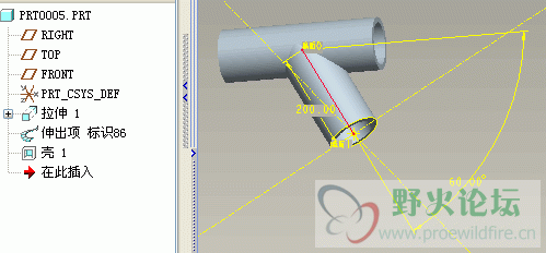

有人会用PRO-E画圆形三通吗,要求两管道之间的夹角成60度,不是垂直的,小弟在着先谢谢了;

先画一条直的,然后画一条60度的中心线做扫描拉伸

还是不行啊,弄不出来啊,,这位大哥能不能说的清楚点啊。。。

发表于 2008-3-27 19:27 | 显示全部楼层
如图和附件,附件下载后把模型树中的箭头拖到最下面
