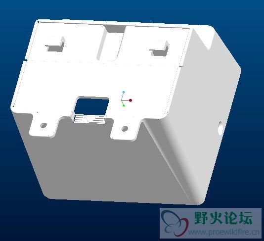

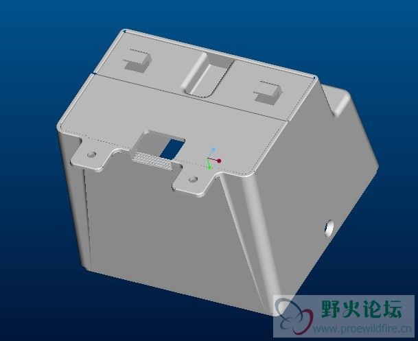

同样的背景和同样的零件颜色,3.0显示和5.0显示有区别,5.0明显偏亮(下面的图)!感觉不舒服,有办法解决吗?

有一个办法可以解决,就是比较麻烦,每次启动都要手动操作一遍,保存设置后还不行!
方法如下:依次选择“视图--显示设置--系统颜色--布置--初始”就OK了,但保存此设置后每次重启都还原到开始偏亮的状态!

发表于 2009-10-10 11:06 | 显示全部楼层
修改默认的啊
发表于 2009-10-22 20:05 | 显示全部楼层
本人知道,修改下默认场景就永远OK啦

5.0默认的零件颜色怎么改,如楼主所说偏亮不习惯
